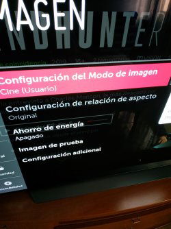

Llevo unos días observando una cosa un poco extraña, no se si a alguien mas le ocurrirá, a ver si me podéis ayudar, estoy viendo la serie de mindhunter en Netflix y me he dado cuenta que cuando llevas unos 10 minutos viendo algun capítulo la imagen se va descuadrando, dejando un borde lateral mas grueso que el otro parece que se va comiendo la imagen, creo que ocurre con cualquier contenido de netflix, he echo varias pruebas y cuando inicias la aplicación todo parece correcto, pero como ya dije antes cuando llevas unos 10 minutos viendo cualquier cosa pasa esto, he mirado de activar el ajuste de pantalla pero esta capado en Netflix, todo esto en Amazon prime no pasa, a parte que si que te permite tocar las opciones de ajuste de pantalla ,alguna idea,?? esto es algo muy raro...
Pongo una fotos

Eso es porque en ajustes debe de tener activado lo de que cada x tiempo se mueva automáticamente la pantalla para evitar los quemados en logos fijos, es totalmente normal no te rayes :)
si no veo ningún contenido con logos , esa opción podría desactivarse ?
Ostra
Pués, me quedo flipando!
Era eso .., vaya crack. sinceramente ya no sabía que podía ser..jajaj lo acabo de desactivar y se ha solucionado el asunto..
