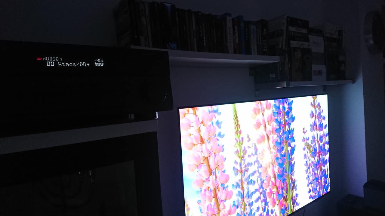

Mira que eres cabezón. Esa demo emite en Dolby Atmos/Dolby Digital + que sí es compatible con ARC (así es como emite Netflix). Fotos:
El Dolby Atmos de Blurays UHD tiene formato Dolby True HD (mucho mejor, claro):
Con esto te quiero decir que el eARC para pasar Dolby Atmos en formato DD+ no es necesario; con ARC es suficiente y las LG de momento no pasan ni DTS-X ni Atmos con formato Dolby True HD a menos que lo reproduzcas en un aparato compatible con estos formatos como un bluray UHD por ejemplo y conectado vía HDMI a la TV. En mi caso, tengo un Oppo 203 en el que reproduzco esa demo y como lo tengo conectado a la TV como al AVR, si pongo de entrada en el AVR Audio 1 -TV- me sale Dolby Atmos/DTHD (por el eARC) y si elijo de entrada HDMI 1 (Oppo) me sale lo mismo. Si a la TV le quito el eARC ya no me sale el Atmos/DTHD y por la entrada del Oppo sí.
Con esto te quiero decir que el eARC para pasar Dolby Atmos en formato DD+ no es necesario; con ARC es suficiente y las LG de momento no pasan ni DTS-X ni Atmos con formato Dolby True HD a menos que lo reproduzcas en un aparato compatible con estos formatos como un bluray UHD por ejemplo y conectado vía HDMI a la TV. En mi caso, tengo un Oppo 203 en el que reproduzco esa demo y como lo tengo conectado a la TV como al AVR, si pongo de entrad en el AVR Audio 1 -TV- me sale Dolby Atmos/DTHD (por el eARC) y si elijo de entrada HDMI 1 (Oppo9 me sale lo mismo. Si a la TV le quito el eARC ya no me sale el Atmos/DTHD y por la entrada del Oppo sí.
