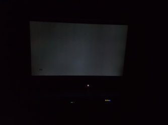

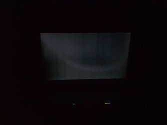

Bueno ayer me cambiaron el panel de mi 65c9 y aquí esta la diferencia de un panel a otro, en el primero me salió como una línea vertical curvada de un tono blanco que en escenas oscuras muy grises en contenido real lo llegaba a apreciar , decir que me salió después de un mes y medio de uso aproximadamente.
Aquí tenéis la diferencia del patrón al 5% en la nueva no aprecio banding vertical, por lo menos de momento, veremos con el paso de los días, pero por ahora parece que me ha tocado mejor panel.
El patrón 100% blanco la verdad es que si que se nota un poco amarillento en segun que zonas , esto mejora según se vaya asentando el panel??? O si se notan zonas amarillas siempre se van a notar??
Bueno mi opinión desde la experiencia con estos dos paneles es que es un poco lotería, ya que un panel es mejor en blanco y en el otro el gris...pero bueno mientras en contenido real no se note nada es lo importante
