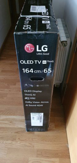

El viernes pedí e hice la transferencia por la 65C9 y me ha llegado hoy al mediodía desde Valencia. Increíble, la esperaba para el miércoles mínimo. Un 10 para Pascual Martí. Mañana a montarla, rodarla un poco y al cabo de una semana pasaré patrones, más que nada curiosidad, tampoco me voy a obsesionar. Ya pondré fotos del panel.
A disfrutarla sin obsesiones.
