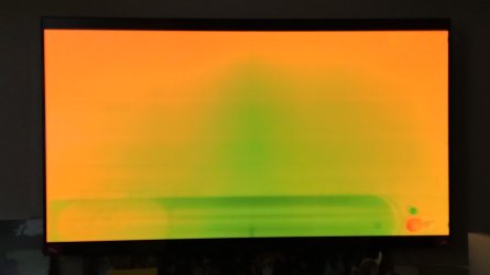

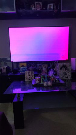

Hoy he ido a ECI y me han dicho que la A80K no es panel evo ni lleva disipador, y mi miedo es a los quemados que he tenido en las dos oled de LG de las primeras que salieron, se me quemo la primera, estaba en garantía y me pusieron otro panel nuevo e igual, al poco tiempo se me quemo de nuevo y por eso me da miedo a que no tenga disipador, pero me ofrecen la LG C2 o G2 que llevan panel evo pero sin disipador y no se qué hacer, si quedarme con la que he comprado o cambiar una de estas dos.
He estado mirando también la S95B de Samsung pero dicen que falla y se reinicia con los juegos... No sé
A ver si me puedes aconsejar, hasta mañana tengo para parar el pedido.
Mando fotos de mi OLED LG panel quemado.
Muchas gracias y un saludo.
    718.9 KB · Visitas: 85
    689.5 KB · Visitas: 80
Que no lleva disipador es correcto, solo lo lleva este año la A95K (QD-OLED). Ahora bien, lo de que no lleva panel Evo déjame ponerlo en duda, porque he leído lo contrario. Aunque, como te dije, esto podría cambiar con la versión comercializada. Una forma de comprobarlo in situ es ver el panel casi de perfil con un fondo totalmente claro (por ejemplo, con el patrón de prueba 100% blanco). Si ves que el extremo cambia de color blanco a rosa o a magenta, entonces lleva el Evo. Si cambia a otro color, y apenas se nota la coloración, entonces lleva el antiguo panel.
Es comprensible, porque el disipador, aparte de garantizar un brillo máximo más alto que si no lo tuviera, ofrece una protección adicional frente a retenciones y quemados (hace que desaparezcan las retenciones casi instantáneamente).
Correcto que las dos llevan panel Evo, pero la G2 este año sí lleva el disipador.
Sé que Tizen (el sistema operativo) este año va fatal, muy lento, pero desconocía que tuviera problemas con los juegos, lo cual no deja de ser irónico porque esta TV está muy preparada para jugar con sus 4 puertos HDMI 2.1, que además soportan VRR.
Mi consejo es que, si quieres jugar, te compres la S95B, ya que los "gamers" han hecho reviews afirmando que es la mejor TV para jugar que hay hasta el momento, por el impacto HDR que crea su panel QD-OLED y por sus colores fuertemente saturados fuera del modo Filmmaker. Ahora bien, si quieres principalmente ver cine, lo mejor es una Sony, aunque no sea la A95K QD-OLED, porque tienen un escalado superior (dicen que el mejor del mercado), mejor interpolación de movimiento, mejor limpieza de ruido en contenido de bajo bitrate, gradación suave que elimina el banding, un tone mapping fantástico, mejor sistema de sonido y Google TV como sistema operativo, que quizás lo prefieras si te mueves por el ecosistema Android.
Recuerda que siempre tienes 15 días para probar el producto y devolverlo si no te satisface. Un saludo y suerte con lo que decidas.
