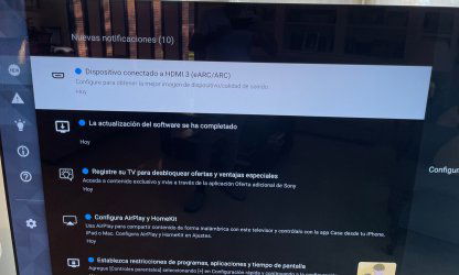

Me ha salido esto en notificaciones
Dispositivo conectado a hdmi 3 configure para obtener la mejor calidad
si pico ahí y bajo a "otros"
me sale "elija esto si no está seguro" y "4k HFR"
que debo hacer?

Hola, será para que lo pongas en mejorado. Sigue estos pasos.
  • Sony: Botón HOME (Inicio) en el mando a distancia > Ajustes > Entradas externas en la categoría TV > Formato de señal HDMI > Formato mejorado
El desco movistar a mi y algún otro compañero más no nos funciona con formato mejorado, hay que dejarlo en estándar.
