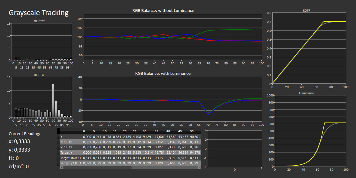

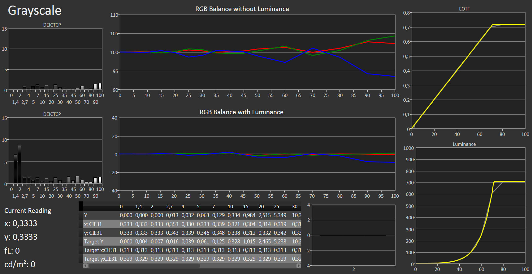

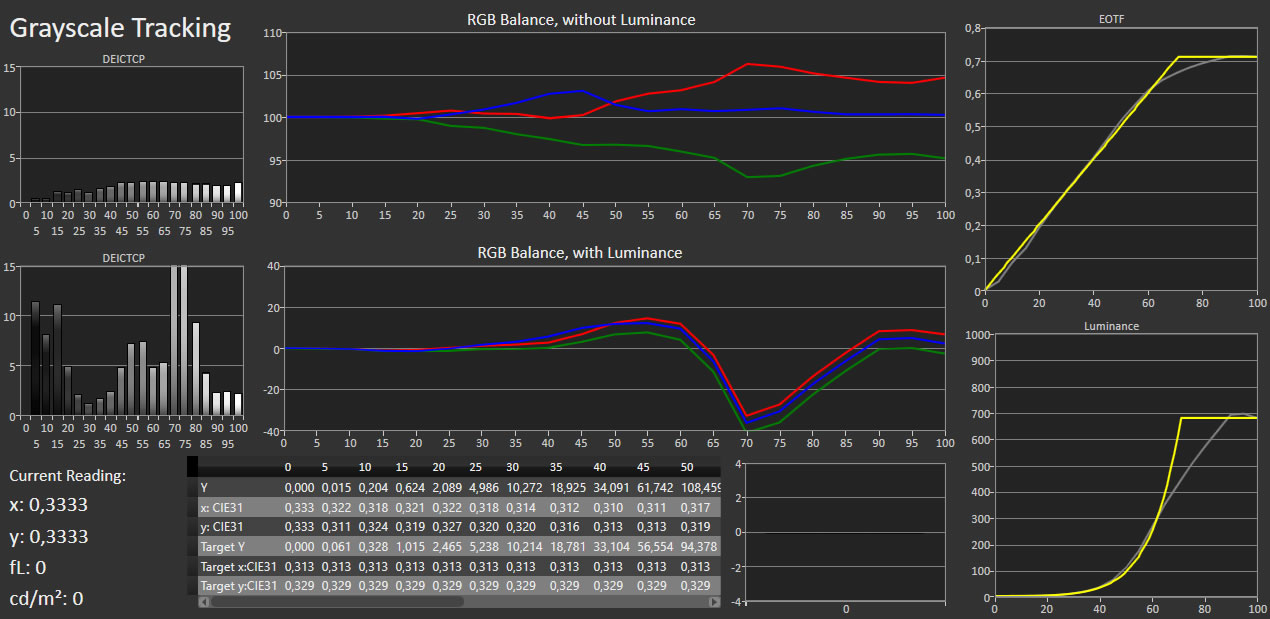

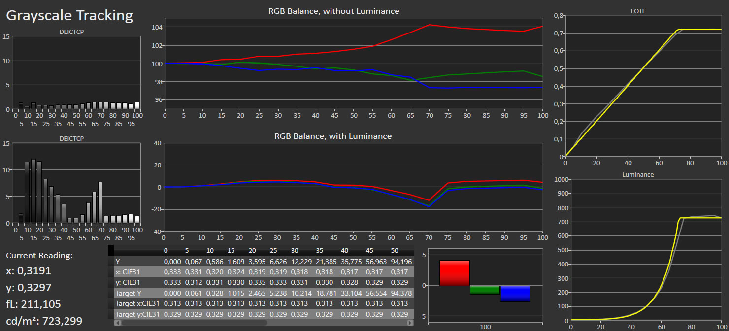

Usan una curva EOTF un tanto peculiar...
De hecho su curva de luminancia en HDR es como una mezcla entre la que usa Panasonic y la de Sony:
Sony AF9:
Panasonic FZ800:
Philips OLED803:
Y la C8:
Turning our attention to HDR, Philips OLED803 differs from the majority of HDR compatible TVs out there in the way that the luminance scale does not adhere to PQ as brightness increases. Typically, manufacturers decide to let brightness peak relatively quickly and then have a slight graduation at the top end. Philips OLED803 has a more gradual roll-off as seen in our measurements below. For HDR content, this means that mid-tones will appear darker than intended and that highlights do not reach “full power” until somewhere around 90% of peak.

Siempre tienes la posibilidad de devolverla. Además es algo que han hecho en este 2018, ya que en la 873 la curva era distinta (aunque ya se veía esa variación en los medios desde los 500 a los 600 nits, pero no tanto como en la 803):
