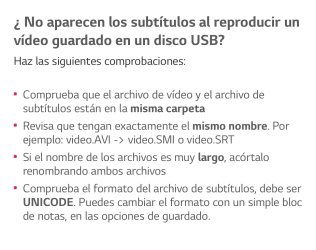

Una pregunta....
Conectando un externo a la C9. No consigo que el mkv en cuestión lea la pista de subtitulo srt que le he metido....
Lógicamente ambos archivos van en la misma carpeta y con el mismo nombre.
Cuando veo el mkv, en opciones de subtitulos solo me da a elegir las pistas que trae ya el mkv pero no hay modo de que cargue la que he metido....

Solucionado. En mi caso era un nombre largo...
