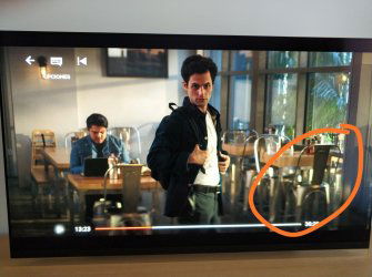

Serie "You" episodio 1, temporada 2, minuto 13:23.
lo he estado mirando como dice @Tocinillo quitando gradacion off y otras cosas y nada. Pero hay un monton de planos que se ven horrosos, los jeans de el, el colgante de ella etc. Quiero pensar que es un problema de la serie, o esta hecho así a proposito Lo mirare de probar en pc a ver que se ....
