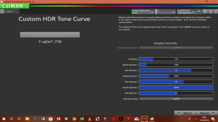

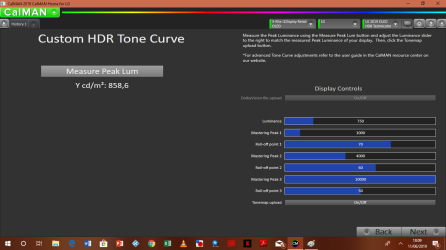

Cambiando de tercio, aparte de la magnífica unidad que me ha salido en unformidad (10/10) y tintes (0 tintes) me ha salido muy bien de nits. Ya he ajustado los roll-off points de las curvas EOTF de acuerdo con los nits de mi panel.
OJO, se tiene que hacer cuando el panel llegue a las 200 horas, pero no he podido esperar (tiene 50). ¿Por qué? porque los nits van a seguir subiendo hasta estabilizarse, cosa que ocurre más o menos a las 200 horas. Es decir, si ahora me mide 770/860 nits, cuando llegue a las 200 horas es posible que mi panel llegue a los 800 nits (calibrado a D65) y 900 nits (con una temperatura más fría) o incluso algo más. Viendo que a Teoh le mide 700 nits, me parece un buen salto ;)
PD: Si que se nota la imagen más brillante en general, ya que al cambiar el punto de rolloff (donde la TV empieza a hacer tonemapping) a más nits, más brilla. Se tiene que entender como:
Luminance: Ahí indicamos el punto exacto de nits de nuestro panel.
Mastering Peak 1, 2 y 3: Los nits a los que masterizan, que suelen ser 1000, 4000 y 10000
Roll-off point 1, 2 y 3: El % sobre el punto de Luminance que le hemos indicado a partir del que empezará a hacer tonemapping.
Es decir, en mi caso -no hagáis caso a la foto que donde pone 750 tiene que ser 770-, la TV empezará a hacer un tonemapping al 70% de 770 nits, es decir, sobre los 540 nits. Cuanto más nits tenga nuestro panel, más tarde empezará el tone mapping.

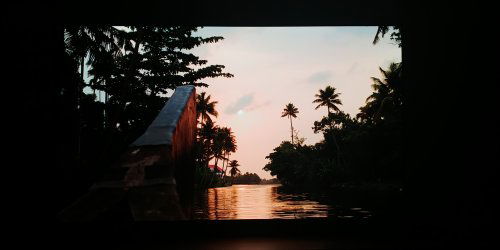

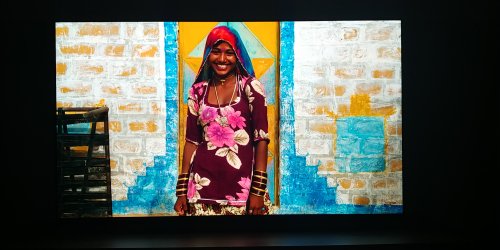

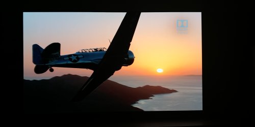

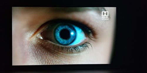

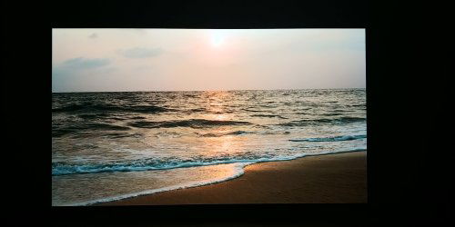

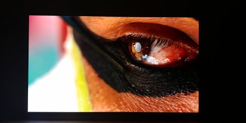

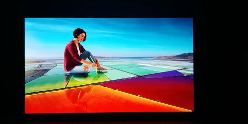

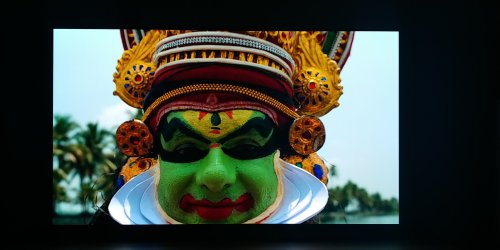

Os dejo unas fotos co Dolby Vision, que en esta tele es una auténtica delicia.
    638.6 KB · Visitas: 186
    832.6 KB · Visitas: 196
    1 MB · Visitas: 189
    1.3 MB · Visitas: 170
    978.3 KB · Visitas: 174
    914.3 KB · Visitas: 172
    777.7 KB · Visitas: 165
    914.4 KB · Visitas: 165
