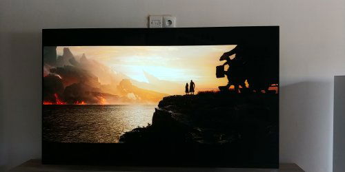

Ha perdido por un 3%. No han tenido en cuenta tampoco el gaming, input lag, prexio,etc...ni tampoco el Dolby Vision. En esta tele es espectacular, si que es cierto que en Sony era más oscuro, incluso con el truco que pusimos.
Tendremos la review muy pronto!
    992.1 KB · Visitas: 163
Coño,el DV de LG es mejor que el de Sony?
Yo como no juego con la tele,me quedo con los resultados que han dado,pero el tema DV me ha dejado un interrogante.
Si, en la Sony se puede igualar el APL, pero aún así las altas luces son más suaves, menos contrastadas y con menos "punch".
