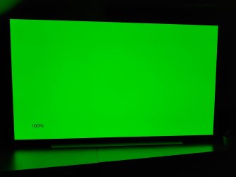

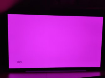

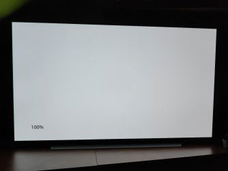

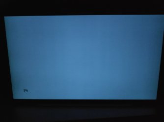

Hola, es la primera oled que tengo y por ende la primera vez que le paso los patrones a una. Pero por lo que he visto no están nada mal ¿No? (Hoy es el segundo día y no llevará más de 7 horas)
P.D. es 65 C9. Panel fabricado noviembre 2019
