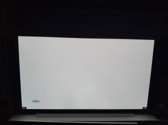

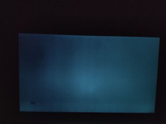

Acabo de estrenarla, he hecho las pruebas y con 20 minutos este ha sido el resultado... el blanco lo veo bien pero el gris está claramente mas blanco por el centro, ¿tengo que darle mas horas de uso antes de alarmarme? Un saludo!
