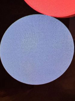

Chicos una pregunta.
Mi hermano se ha pillado la A95K, trabaja en mediamarkt y le hacían buen precio.
Yo la tuve pero acabe cambiándola por la G2.
El caso, la hemos probado y mirad cómo se ve la imagen… es normal que se vea con esa pixelacion?
Es decir, aún estando lejos de la pantalla se ve como con esa textura granulada… yo de las que tuve no recuerdo verla así de regular…
Gracias!
Gracias!
Pues mira... a mí también me pasó que con la primera TV no notaba eso, y con la segunda sí. Y ya no sé si es que con la primera no pasaba, o que no me fijé demasiado. Aunque me cuesta trabajo pensar que no me fijara. Más bien creo que no pasaba.
La respuesta es que con unos días de rodaje desaparecerá y se verá totalmente uniforme. Con totalmente, digo TOTALMENTE. Yo eso también lo notaba mucho con el fondo gris de la app de YouTube o en los menús de configuración de la TV, sin necesidad de estar demasiado cerca de la pantalla. Y si lo miras muy de cerca además parecía como que no todos los píxeles tuvieran la misma intensidad de gris de forma aleatoria.
Ahora se ve absolutamente igualado. No sé si son horas de rodaje o esos primeros ciclos de compensación nocturnos, o una combinación de ambas, pero te garantizo que ahora me pongo a dos palmos de la pantalla y eso ya no se ve con ese granulado, siendo la uniformidad absoluta y los píxeles tienen todos un tono idéntico. Ya nos dirás en unos días de uso. Yo mañana hago los 15 días iniciales, y ésta ya me la quedo definitivamente.
También he pasado algún vídeo de análisis del escalado de grises de 5% en 5% y yo veo la TV superuniforme en la tonalidad, pasando por todos los niveles hasta el blanco. Se queda en casa definitivamente :)
