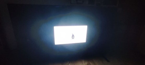

-10% de ventana, HDR, modo Personal (Cálido, todo desactivado, etc.): entre 580 y 610 nits

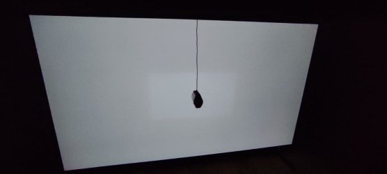

-100% de ventana, HDR, modo Personal (Cálido, todo desactivado, etc., igual que en modo personal): 148 nits

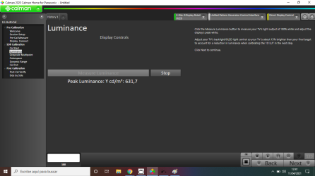

-10% de ventana, HDR, modo IMAX Enhanced (Cálido, todo desactivado, etc., igual que en modo personal): entre 580 y 610 nits con picos de 630.

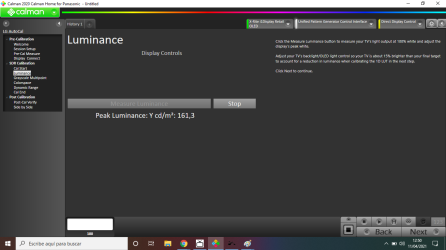

-100% de ventana, HDR, modo Imax Enhanced (Cálido, todo desactivado, etc., igual que en modo personal): 161 nits
Mide igual tanto en "Brightness prefered" como en "Gradation prefered".
Todos con el EDR para las OLED en Calman. Sonda perfilada profesionalmente para corregir las desviaciones de la i1.

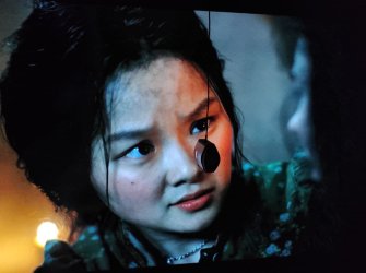

La diferencia que vimos en el vídeo se debe a un ABL menos restrictivo en HDR al 100% y a un mejor tonemapping.
No quiero imaginarme como se verá una A90J con 850 nits...
