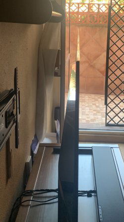

Mira @Djinn
    1.1 MB · Visitas: 615
Yo la impresión que tengo es que todas van a tener algún defecto ya sea por una pequeña curvatura en la pantalla, o que el panel te toque con el tono rosado en bordes, con banding o lo que sea.
Yo creo que están mandando todas las teles que ellos creen que pasan el corte salvo cosas exageradas, para que el stock no sea un problema y poder vender antes de que Pana haga acto de presencia.
Esto es una opinión personal.
Por cierto os sigue saliendo atmos en Disney+? Si lo tenéis no sé si es cosa de que cambie algo en el apartado de configuración de audio... en el resto de plataformas de streaming si tengo atmos, Netflix, Apple tv, etc.
Está ESTUPENDA. Así es como me gustaría conseguir la mía. Lo que no puedo tolerar es quedarme con una similar a las que han aparecido por aquí y en las que se ve la desviación a simple vista. MUCHAS GRACIAS POR LA FOTO.
@Tocinillo : ¿Ves como tampoco pido algo imposible y me conformo con algo así?
Hacia el final del panel también se aprecia la leve curvatura, de hecho si haces la foto un poco más desde arriba con más perspectiva casi seguro que se notaría algo más. Como digo no afecta en nada y por mi está perfecta.
Yo creo que no, que está recta a simple vista y que se trata más bien de un efecto óptico por el cual el extremo de una línea vista en perspectiva nos puede parecer curvado.
@DanieleteC9 : ¿Si la miras desde arriba también parece más o menos recta? ¿O como dice @pevagro está curvada en el lado izquierdo y se aprecia desde arriba? (no es necesaria una nueva foto para verla desde arriba, con tu palabra me basta).
Yo mismo dije que en mi caso en el que en mi foto incluso se nota un poco más esa curvatura del final a simple vista no se nota nada de nada, parece estar totalmente recta, pero bueno si esto es cuestión de buscarle los 1000 pies al gato y de que cada uno crea lo que quiera creer...
Esas mini curvaturas que no sé si son reales o efectos ópticos como dices no se aprecian para nada a simple vista. Solo recuerdo una foto de otro compañero por aquí que dijo que el a simple vista si la notaba curvada y efectivamente en la foto se veía bastante más curvada que en las que se pusieron después por aquí.
Nada nada de eso, es la perspectiva de la cámara al hacer la foto, y si es el panel frontal ahí sí que te digo que está recta como una vela, me gustaría que la vierais in situ para que salierais de dudas

@Djinn llevo diciéndote eso yo también desde hace dos días. Lee lo que puse.
Fuiste tu el que dijiste que "por pequeña que fuera la desviación" y como te ha dicho @DanieleteC9 y yo con las fotos de la suya y de la mía, están perfectamente rectas pero si te pones a mirar al centímetro, rectas rectas 100% no son.
Te lo digo porque en los medios escritos pasa esto. Había ya un par escribiéndome por MP que sus tv tenían 2 milímetros de desviación y querían devolverlas...
