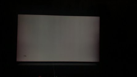

Así esta la mia , después de 3 semanas
Bastante bien de uniformidad, por lo que veo todas tienen tintes magenta junto a los marcos del tv aunque luego es imposible apreciarlo en contenido real. Da igual el modo de imagen en el que se pasen los patrones?
