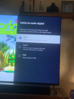

Luego cuando llegue a casa te digo como he solucionado el problema del quedarte sin sonido, el del volumen no lo he podido solucionar del todo aunque si le das a mute y luego le das a bajar el volumen si que baja más , pero el del corte de sonido si lo he solucionado del todo.
Solo pones en auto 2 falla, así como lo tengo ahora puesto ya no falla
    1.7 MB · Visitas: 147
Como ha dicho el compi justo debajo, yo tb lo tengo en Auto1 y tb me falla. Yo no sé si tendrá que ver con el tipo de cable HDMI pq, a raíz de tener los problemas del volumen, cambié el cable HDMI que va de la TV a la barra de sonido por uno mejor (el primero era más fulerillo) y desde el cambio, además del problema del volumen, se ha sumado el de los cortes de sonido.
Además de ponerlo en Auto 1 para que saque el sonido sin cambios mirad que la opción eArc la tengáis activada, que de primeras viene apagada y el passthrough que también tengáis la opción activada, en teoría deberíais tener todo así para que os saque bien todos los tipos de audio.
