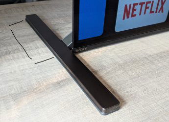

Alguien me podría dar las medidas de las patas,desde el televisor al final.A90J de 65 pulgadas
Muchas

Dejé las medidas más atrás en otro post, ahora mismo no recuerdo en cual pero fue de cuando me llegó la A90J.
Muchas

31,7cm es la profundidad que aparece en la web de Sony para el TV con las patas montadas, el panel mide 4,1 cm de grosor (según la web de Sony) y, según tú, el panel está situado justo en el medio de las patas, para averiguar lo que queda por delante y por detrás:
(31,7 - 4,1) / 2 = 13,8 cm . Luego el TV sobresaldrá del mueble (si está pegado a él) 13,8 + 4,1 = 17,9 cm, mientras que ocupará de fondo (mi mueble tiene un hueco por detrás) 13,8 cm igualmente. Todas las medidas cuadran con lo que me dices, así que parece que mis cálculos son correctos.
Espero que te sirva. Yo estaba en la misma duda que tú con mi mueble e hice los cálculos basándome en información de @Tocinillo

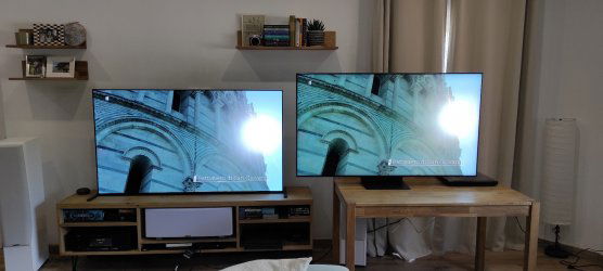

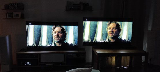

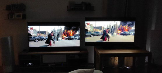

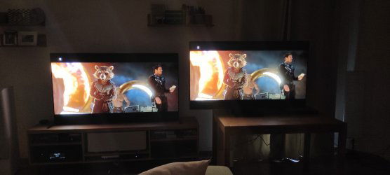

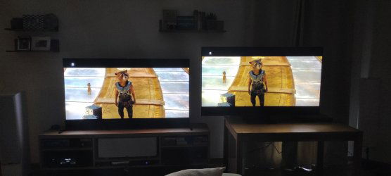

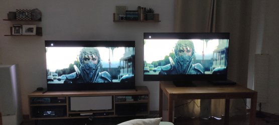

Y si, la A90J rivaliza muchas veces en brillo con la QN95A. Subí al grupo de telegram un pequeño video y fotos que tuve que quitar de YouTube por copyright. Os dejo algunas de ellas. Aún así, os pongo solo las que siendo escenas muy brillantes estaban ahí ahí, pero ya cuando había mucho blanco en pantalla actuaba el ABL y la QN95A era bastante más brillante (y con un nivel de negro bestial)

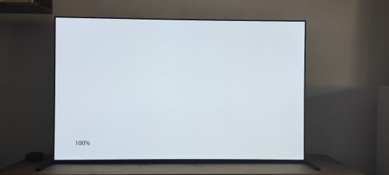

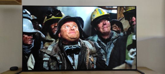

Por cierto y hoy he probado los ajustes de D-nice y ha mejorado esto una barbaridad. Adiós a la imagen lavada en SDR y HDR en escenas en penumbra (o al menos todo lo que he visto), adiós al exceso de azul, etc. Eso sí, la parte del "truco" no lo he seguido a pies juntillas ya que el balance de 2p depende mucho de la unidad. Me dejaba un blanco verdoso. Primera foto con los ajustes de Dnice. Segunda retocada por mi (a falta de calibración, que estoy esperando llegar a las 100 horas al menos) :
Tras solucionarlo, el blanco es perfecto y el color de las pieles insuperable, con un tono rojizo tipo cine (y no amarillento) muy parecido al de Panasonic:
