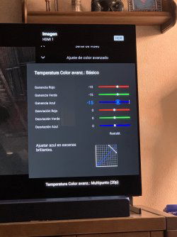

Y como se hace esto tocinillo??
Al final lo he dejado en unos - 15.
Nada, activas los 20p como explico en el truco del brillo. Te vas al nivel 1 y pones los tres valores a -15 y listo.
Eso si, la claridad en sdr como mucho a 1 y en HDR en Min.
Te refieres a esto??
    1.7 MB · Visitas: 167
A ver si entiendo tu último setting modificando el básico:
-HDR, DV y HLG en brillo 49???
-HDR, Claridad en mínimo.
-SDR, Claridad en 1.
-En Temperatura Color avanzado: Multipunto (20), en el punto 1/20 poner los tres a -15.
Y, por supuesto, activado el truco de Vincent-Tocinillo.

1) El IRE2-4% está demasiado levantado, la gamma ahí es incorrecta (mala asignación de brillo), además es muy complicado de solucionar ya que el primer punto del balance de blancos de 20p de la TV empieza a actuar en el 4.7%, no llega tan abajo:

NOTA: Ayer noche estuve varias horas y el 1 punto no se soluciona del todo pero si mucho si ponemos el primer punto de los 20p del balance a -12 los tres valores. Comprobando con patrones, no aplasta nada de negro. Aún así no es una solución real ya que no llega tan abajo en la gamma...
También comprobando con un compi del grupo el truco del brillo hay que ir con cuidado porque mandamos al traste la escala de grises: aunque subas los 3 (RGB), el rojo y el verde llegan un punto que ya no emiten más luz y solo subimos el azul. Teniendo en cuenta esto, probablemente la A90J ronde los 900-910 nits calibrada. Imagino que ahí la JZ2000 puede subir algo más y rondar ya los 1000-1050 nits, aunque Sony será algo mejor en otros campos -Sistema operativo, movimiento y escalado- así que la cosa estará reñida.
