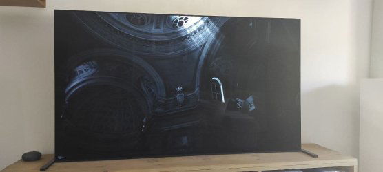

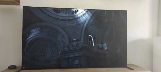

Si, se ve demasiado lavado en HDR en escenas en penumbra. Hay que ir ajustando. Esta noche me pongo con los patrones profesionales y la semana que viene con la sonda hasta solucionarlo, que poder se puede.
Un par de fotos rápidas y con mucha mucha luz en la habitación pero bueno aún así se aprecia como en una está demasiado levantado (por defecto) y en la otra como debe ser más o menos ("Son2"). . Y la foto del problema, también reportado por Teoh.

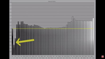

Y por tu experiencia con este tipo de TV, especialmente porque fuiste el dueño de una AF9: ¿Suele Sony hacer caso a este tipo de reportes para corregir estos errores en el futuro? (¿o es como predicar en el desierto?) Porque a mí me parece que tiene (relativa) importancia si tenemos en cuenta que hay que exigirle lo máximo a una Master Series, no estamos hablando de una TV de gama media, ni siquiera alta, sino TOPE de gama.
Me alegra saber que Teoh también está reportando este tipo de problemas. Estos problemas solo los detectáis los profesionales, porque nosotros, los consumidores medios, no tenemos ni la pericia ni la instrumentación necesaria para encontrarlos, pero nos beneficiamos de vuestras averiguaciones y de la colaboración que realizáis con los fabricantes para corregirlos.
Gracias (y)
Si en teoría sí. Cosas así si las solucionan. De todas formas aunque técnicamente el primer punto del estímulo de vídeo corresponde al 5, también actúa más abajo. Así que seguramente con algunos ajustes se quede prácticamente perfecta.
Con calibración ya de 10, ya que si bajamos esa zona del IRE 5 podríamos aplastar donde no debiéramos y eso si se puede corregir con las ganancias con la sonda.
Ya, si entendí perfectamente que con calibración se soluciona. ¿Pero qué pasa con los que NO tenemos pensado calibrarla, al menos, a corto plazo? ¿Con la solución que diste queda más o menos natural?
Otro de los atractivos que tenía para mí es que nos comentaste que la calibración en SDR era perfecta (y en HDR muy buena, pero como voy a ver más SDR que HDR...) Es lo que tiene ser perfeccionista pero un poco rácano con "la pela"... :ROFLMAO:
PD. No me he enterado mucho de tu solución, je, je, je, como si me hablaras en suajili :alien:
Si, por eso, quiero comprobarlo bien. Pero se puede solucionar casi totalmente (esta noche os diré si totalmente o lo) sin cal. Solo ajustando el balance. Aunque igual el estímulo 2-3 no se puede...

Lo tengo que probar mejor esta noche con los patrones específicos, pero básicamente hay que usar el balance de blancos a 20p y en el nivel 1 ponerlo a - 20 o - 25 los tres y listo.
Por cierto ya he pasado los patrones en total oscuridad en la A90J. Confirmo que a -23 no hay aplastamiento de negro, veo muy muy ligeramente el 0.5% del video.
