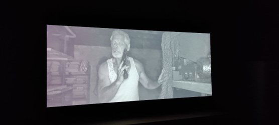

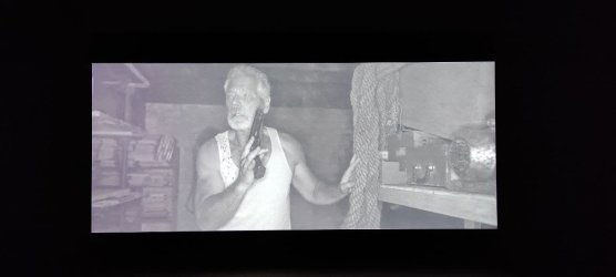

Una banda con un tinte morado en el lado izquierdo. La nueva está perfecta.
Me han comentado en el ECI que para obtener un reemplazo sin coste es necesario que Sony lo apruebe con foto de prueba. Si la quieres cambiar y Sony te dice que está dentro de los "márgenes de tolerancia" de la tecnología OLED, tienes que ejercer el desistimiento porque no la consideran defectuosa y has de volver a comprarla. ¿Ha sido tu caso (desististe) o Sony aprobó el reemplazo? ¿Enviaste foto o aceptaron tu petición sin ver el defecto?
Envié foto con contenido real donde se veía y me dijeron que eso no era normal, que me mandaban otra.
Eran estas (adjunto, como veis se ve claramente el lateral izquierdo de color lila).

La película es en B/N o has retocado la imagen con algún filtro para contrastar más el defecto? Si retocaste la imagen, ¿se dieron cuenta en Sony?
Gracias. Lo que me fastidia es que mucha gente parece ser que tiene que probar dos veces suerte para quedarse con algo casi perfecto como corresponde, por el precio exclusivo que tiene.
No, es así, "No respires" de Netflix, sobre la mitad de la película. Es como un efecto de "ceguera" al tirar uno una especie de granada.

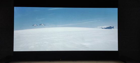

Si pero hockey es blanco. En mi otra A90J solo se veía en gris 5/10%, nada más. El blanco era blanco perfecto y sin tintes, mira.
joer desde luego que era necesario el cambio!!!!! Menuda banda rosa
Y me alegro muchisimo de que el nuevo panel esté perfecto desde luego no se ve nada de banding y la uniformidad en el blanco genial.
