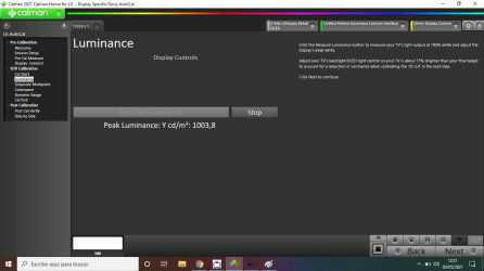

Bueno chicos como os diiiiiiiije aunque sea muy pesado, esta TV la vi más brillante que la Pana en cuanto la encendí.
Subiendo como comenta Teoh (a espera de hablar con Wayne) la compensación RGB en el estímulo 20 al máximo, la medición de mi A90J ha subido bastante. Varía entre los 970 y los 1005 nits, una pasada. Y subiendo los 4 subpíxeles ;)
En pantalla competa seguimos en los 180-190 más o menos.
