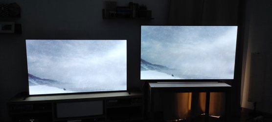

Y hoy toca vs la C9 (recordad que mide 710-715 nits, en mi casa con la sonda) y la A90J es bastante más brillante, así que como mínimo rondará los 800-820 nits. Y eso en Gradación preferida.

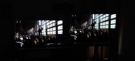

Video comparativo con la C9 subiéndose. Os dejo algunas fotillos porque seguro que Youtube me lo va a capar por copy y tendré que meter la tijera ;)
Como podéis ver incluso con Gradación como opción de Tonemapping, brilla bastante más. Mi C9 está medida con sonda en 710 nits.
