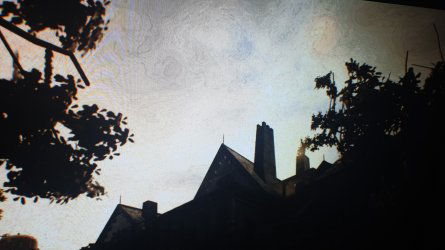

He comprado una a84j en eci y estoy en la primera semana de uso. Habia hecho los tests del foro y la calibracion y todo perfecto. Hoy me he puesto el documental Misterios de la lineas de nazca de Disney +, y a partir del minuto 6:45, al enfocar una montaña pedregosa e ir subiendo la cámara, hace un efecto rarisimo, como si el procesador de imagen se quedase pillado. Alguien con disney+ lo podria visionar a ver si ve el mismo efecto? Estoy ralladisimo la verdad...
Tambien en el RE7 de xbox one s, nada más empezar, al mirar al cielo, veo las nubes a aguas (adjunto foto).
Que opinais?
