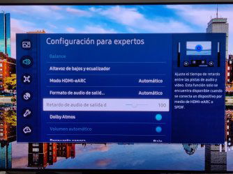

Buenas , veo que soy el único que ha calibrado la pantalla con la opción de la camara de un Samsung Galaxy por smaththings. No creeis que lo haga bien? El modo pelicula es el que tengo hecho y en mi opinion queda mejor que de fabrica, aunque eso era facil
No tuve que calibrar nada, eso sí, activé "activar amplificador de voz" y "mejora de voz" a través de SmartThings, y el tema de los diálogos mejoró una barbaridad.
Probaré con estas opciones, la duda venía por que ya al ponerme a toquetear los ajustes, en ajustes avanzados de sonido esta la opción de la foto, que por defecto va en 100, entiendo que eso será como el 0 entre positivo y negativo pero ya dudo.
Por si queréis probarlo, las escenas donde mas he notado eso que decía, que me parece como un eco entre los altavoces de la TV y los de la barra es en estas dos escenas (de las que ahora mismo recuerdo):
- En Stranger Things capitulo 7 de la cuarta temporada la parte del principio y la escena a partir del minuto 23.
- En la película de Sonic the Hedgehog 2, en prime video en la escena en la cueva minuto 50:30 aprox.
Me da la sensación que son escenas que tienen ya como un eco el audio y tal vez el Q-Symphony lo amplifica en exceso.
Por si lo queréis probar, cambiar entre sonido cambinado TV + Barra y solo la barra
En cualquier caso probaré esos modos que comentas, gracias!
