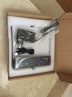

Recibido y funcionando correctamente después de un pequeño inconveniente y que era por culpa de un cable hdmi.
En cuanto tenga un hueco subiré alguna fotillo más. Agradecer a toda la gente que ha echo posible esta conjunta y sobre todo a @Tocinillo
