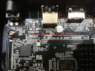

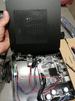

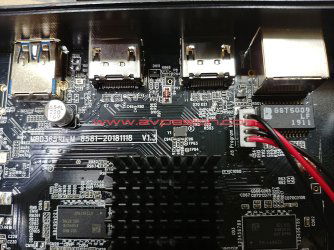

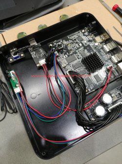

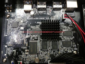

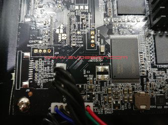

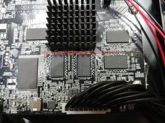

Compañeros ya han puesto fotos, dos placas, una para el chip usb y secciona a lógica de audio (digital optica y coaxial) acompañados de una placa con disipadores para la entrada de corriente.

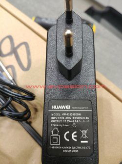

La fuente de alimentación externa es de 12 v 1 A. Por lo que tendréis muchas por casa. Lo recomendable, sobre todo para audio y uso en hi res audio sería cambiarla a una lineal. En eso estamos y si estáis atentos a este foro se comentara.
El consumo máximo medido del aparato tanto en fulluhd como en sacd iso convirtiendo dsd a PCM (trabajando vamos) no supera los 0.666 Ma. Por lo que no hay problemas de consumo con la fuente y se soluciona el problema de las V1  primera versión del m9702.

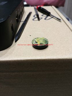

Caja metálica de 22x22 y 6 cm de alto , la propia caja hace de disipador, las placas están pegadas a la parte baja del reproductor  Después de horas de uso no se nota el más mínimo rastro de calor, tanto en la caja como en la fuente.
Un hardware a la altura del chip, 2 usb 2.0 y 3.0  con disco sin alimentación propia aumenta el consumo en 0.5 (datos de consumo gracias Luís Miguel)
Salida coaxial y óptica, ambas funcionan perfectamente y sin ruidos, al estar en la placa principal podrían tenerlos  pero no. Trabajo más que correcto
USB para actualizaciones  especialmente incluido en la v2 y que da una idea de que el soft será actualizado  con oppo con Cambridge  con pioneer o con futuros firm piratas que puedan salir.
Hay que recordar que el firm está vinculado a la Mac del aparato, por lo que podrían cobrarnos por estas o por cambios de firm a otras marcas .

Hola, esta mañana gracias al compañero PACO he tenido la oportunidad de trastear con el M9702 V2 (Chinoppo).
Es un “Clon” del Oppo UDP-203 que originalmente es un reproductor de “Discos 4K-UHD” y que mediante el jailbreak realizado en el firmware del Oppo UDP-203 se convierte en un reproductor de material “Digital 4K-UHD”.
Gracias a ello podemos conectar mediante HDD/Pendrive/Red  contenido en 4K, generalmente Full 4K-UHD o BDremux 4K o MKV 4K (evidentemente también contenido HD 1080p)
La gran ventaja de este M9702 V2 es que es el único reproductor de “archivos digitales” capaz de reproducir todos los formatos existentes de HDR de las peliculas 4K  (HDR10 / HDR10+ / Dolby Vision / HLG)
Lo segundo que me ha gustado es que es un “simple reproductor”, sin APPs, sin Youtube, ni Netflix, ni HBO, etc... todo esto hoy día, si se dispone de un TV relativamente actual, ya viene incorporado en el propio sistema operativo del televisor. Los que disponemos de biblioteca digital con contenido en 4K-UHD o MKV lo unico que necesitamos es un buen reproductor que nos permita aprovechar los formatos de imagen y de sonido multicanal...y este reproductor es rapido, fiable y de calidad.
La caja es de buena calidad en aluminio y la fuente de alimentacion parece que soluciona los problemas que hubo en la versión V1.
La calidad de imagen que proporciona es muy buena, espectacular si se dispone de un OLED con tecnologia HDR Dolby Vision o HDR10+
Otro detalle muy importante es que dispone de “2 salidas HDMI” (poco habitual en reproductores de este precio) una de ellas HDMI 2.0 para la señal de video directa al TV para hacer llegar el HDR correctamente....y la otra HDMI 1.4 para la señal de audio multicanal para enviarlo al Receptor AV del Home Cinema.
El mando es grande y alargado, de calidad muy correcta, y con teclas iluminadas para su manipulación en ambientes oscuros.
En mi caso, yo ya estoy convencido de que será mi próximo reproductor para contenido 4K-UHD.
Se habla de la fuente de alimentacion,en la primera version se decia que era,por decirlo de alguna manera,"tirando a mala".
Y la de esta version nueva,a los que teneis el chinopo,que os parece?,buena,os quedais con ella o la vais a cambiar?.
Deseando que empiece la segunda compra.
Para reproductor de uhd la fuente va sobrada, 12 V 1 A y los consumos medidos no han superado nunca 0.660 Ma (Billy linn  en fulluhd)
Si es para audio, este tipo de fuente conmutada puede generar ruido.
Yo para audio recomiendo cambiar a una fuente lineal, que viendo los consumos con los que se mueve el aparato no saldrá cara.
Somos varios los que estamos esperando a probar esta fuente para decidirnos a hace runa conjunta de fuentes.
