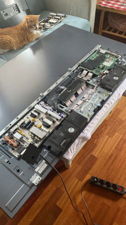

Hola de nuevo!
Ya comenté hace unos días que me pasó lo mismo que a todos los demás: CX comprada en diciembre de 2020 y a los tres años y tres o cuatro meses, fuente de alimentación estropeada.
He estado investigando y, como me gusta cacharrear, finalmente decidí sustituir la fuente de alimentación yo mismo. La última opción siempre había sido pedir la fuente a SuperParts y he buscado en el mercado de segunda mano hasta que he dado con una fuente. Lo mejor de todo es que investigando he descubierto que los modelos CX y C1 comparten panel y fuente de alimentación, así que me puse en contacto con alguien que vendía fuente y placa base de una C1 con la pantalla rota y por mucho menos he reparado la fuente y he actualizado mi tele a una versión superior (el WebOS 6.0 da mucho juego, literalmente).
¿Lo malo? Por un lado he tenido que comprar un mando a distancia nuevo, el de la CX no saca el puntero en pantalla en la C1. Por otro, lo más importante: que la fuente es la misma versión y exactamente el mismo modelo que la que tenía mi CX, así que doy por hecho que en un par de años o algo así volverá a fallar, pero mientras tanto he reparado la tele por una sexta parte de lo que costaba en el servicio técnico oficial y además la he "actualizado".
Resumiendo: Si buscáis una fuente para reparar vuestra CX, que sepáis que la C1 lleva la misma fuente o una compatible.
