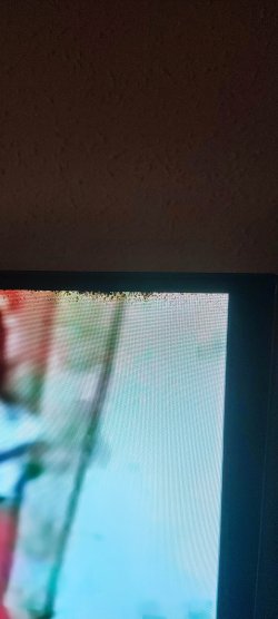

Hola buenas, acabo de venir de casa de mi padre y me he fijado en que la parte superior derecha tiene esto. Que es? porque quemado no parece.
