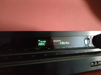

Gracias por contestar, pues yo diría que los cables que tengo son 1.4, no se que es lo que puede estar ocurriendo para que el sonido no pase al receptor, sin embargo puedo subir a bajar el volumen del receptor con el mando de la tele..,esto quiere decir que están sincronizados supongo?..
Yo, tengo un Pioneer, y tampoco conseguía sonido por arc. Me di cuenta que lo tenía configurado con arc y optico, a la vez, y con la anterior TV, podía cambiar entre uno y otro. Con la C9 el receptor solo puede estar configurado para uno a la vez. Si quieres que sea por arc tienes que quitar la configuración del optico, y por optico la del arc
Esto que comentas lo mire ayer también, no hay ninguna asignación de audio aparte de la del Arc, lo que si que me he dado cuenta según el manual del receptor es que dice que una vez que activas el cec en el mismo te tiene que salir un mensaje como que te esta reconociendo la fuente de entrada y me pone "Not avaiable" y seguidamente "Cec on" me reconoce como que estan conectadas por que puede manejar el volumen pero aquí no suena nadie..Lo que he observado es que en el receptor en Out pone Assignable pero no Arc, esto me parece un poco raro..aunque bien que esta la opción de arc..y en el manual pone que es compatible, esto me ha echo dudar si era al 100% compatible con esta función, no se me ocurre nada mas, si alguien tiene alguna sugerencia se lo agradecería, me esta volviendo loco el asunto..solo me queda probar con el cable nuevo que me llegue que este si seguro tiene canal de retorno de audio.
Edito el tema, subo algunas fotos mas.

Quítale el eARC que lo tienes encendido y el control HDMI lo tienes que tener encendido, no off.
Lo acabo de hacer..no se..puede que sea el cable que sea antiguo..el lunes probaré con el 2.0..y lo comento por aquí a ver que tal va,de todas maneras creo que me voy a pillar un denon nuevo de este año que son compatibles con earc/arc, muchas gracias por la ayuda, un saludo grandee!!
HAs probado con el audio tv out desconectado. en el mio en auto puenteaba el receptor
