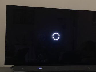

Al final si me ha dejado pasar ese punto de la tv pero al terminar e ir a poner una película, de nuevo el dichoso error aunque desde el móvil si que me funciona. Ya no se que más puede ser ...
Eso tiene pinta de configuracion del emby server, porque un fichero 4k se lo deberia pasar a la tele. Que tienes en el apartado de transcodificación? en la tele has configurado algo del cliente como ponia tocinillo en su video (De instalar emby)?
Lo he hecho dos veces más desde 0 y nada, esto es para llorar jajajajajaja
Estoy pensando en pagar yo tambien para que me lo pongais, pero esq lo que me mola es saber hacerlo yo por si me mudo y cambio de ip... que rabia...
Por fin!!!!!! Ya lo he conseguido!!!! El problema estaba en que el HDMI del VU+ que tengo para ver la tv, impedía que la tv pasara automáticamente al HDMI del Oppo. Por fín!!!!!
Ahora lo único que me pasa es que al abrir los titulos full, se me queda cargando y no me reproduce nada... miraré a ver que sucede ahora.
Un saludo y muchas gracias!!!!!!!!!
