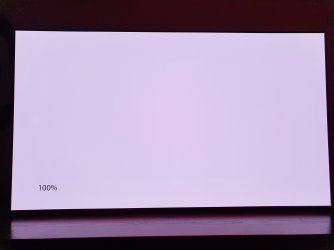

Hola, pido consejo a los más expertos, en especial a Tocinillo y calibrador ya que en la uniformidad me pierdo.
Después de pedir el cambio de la A95K, me ha llegado sin pixeles muertos y cuando la puse en marcha le apliqué el test, el de grises (foto1 )me pareció muy bueno en comparación con la otra, a las 24 horas le volví a hacer después de toda la tarde encendida y me cambió (foto 2), ahora acabo de hacérselo y vuelve a variar (foto 3)., test blanco (foto 4).
Os agradecería me aconsejarais ya que tengo hasta el martes para devolver o cambiar caso de ser necesario.
Gracias de antemano, saludos.

En cuanto a la uniformidad, llevo unos 7 días con la TV, y he visto bastante contenido... ayer cuando le hice la prueba después de estar varias horas con ella, estaba peor.... esta mañana lo he probado y un poco mejor que ayer (supongo que por el ciclo que hace).
¿Devería estar la uniformidad mejor en la A80K?
Saludos!
Buenas noches,
Solo comentar que el sábado los de El Corte Inglés me entregaron la nueva A80K y se llevaron la que tenía problemas.
A falta de hacer más pruebas, esta nueva 65A80K se ve muchísimo mejor, y eso sin tocar nada.... estando en modo "Estándar" y con todo activado por defecto... sigo teniendo mi anterior Samsung al lado y por eso puedo confirmar que ahora ésta se vé muy superior.
