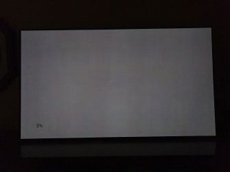

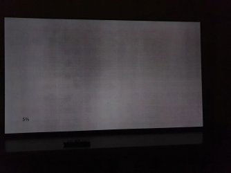

Buenos días foreros,
Antes de nada, pido perdón por duplicar mi consulta (he creado un hilo en el subforo Sony), pero necesito vuestro consejo.
Después de leeros durante semanas, he comprado una A80K de 65" en El Corte Inglés, y me ha dejado "mal sabor de boca"....
1º.- El panel se ve físicamente ondulado cuando lo miras de esquina (aunque he visitado varios comercios y veo este defecto en todas, aunque algunas en menor medida)
2º.- Tengo un pixel blanco muerto (lo veo también el patrón magenta, pero no en el verde), aunque a la distancia normal de visionado no se puede ver.
Por lo demás estoy contento con ella en SDR (llevo unos 7 días probando), en HDR aún no he podido hacer pruebas.
¿Qué haríais vosotros, la cambiaríais por el pixel muerto?... ¿Me aconsejáis ir a por la a90j por el tema de calidad de acabados y demás?
La TV sería para bastantes años, y no me importaría gastar un poco más.
Os pongo unas fotos para que veáis también la uniformidad del panel
Ver el archivos adjunto 10337
Ver el archivos adjunto 10338
Ver el archivos adjunto 10339
Gracias de antemano y saludos!

Siento los problemas que manifestas.
El tema de la doblez, yo tengo la A95K y no es completamente recta, tiene un pelín de doblez pero no afecta en nada. La S95B si puede llegar a doblarse muchísimo y no da problemas que sepamos como causa o consecuencia directa.
Ahora, el tema píxeles muertos, vagos y el largo etc... Depende de tí, pero por lo que comentas, si ya te tiene trastocado y vas a estar pensando más en el pixel que en ver la TV y disfrutarla, si, cambiala. Al fin y al cabo lo importante en una TV es el panel, el cual debería venir impoluto, otra cosa son los matices como el SO o materiales usados para su contrucción.
Con respecto a cambiarla por la A90J, no puedo ofrecer mucho ni soy fiable pero teniendo el mismo procesador, incluyendo mejoras en el algoritmo y un panel actualizado de este año me quedaba con la A80K. Es muy buena TV.
La uniformidad que muestras entiendo que es porque el panel se caba de encender, en cuanto le des un par de días de rodaje mejorará muchísimo :)
Muchas gracias Sergio, me plantearé solicitar un cambio.
En cuanto a la uniformidad, llevo unos 7 días con la TV, y he visto bastante contenido... ayer cuando le hice la prueba después de estar varias horas con ella, estaba peor.... esta mañana lo he probado y un poco mejor que ayer (supongo que por el ciclo que hace).
¿Devería estar la uniformidad mejor en la A80K?
Saludos!

Con respecto a la Uniformidad que por favor @Tocinillo y @calibrador digan que son los que saben pero yo no lo veo bien para tener 7 días de uso.
Yo paneles con esa uniformidad no me los quedo, esa es la verdad. Tal y como lo veo en las fotos difícilmente pasaría mi filtro. Es que estamos hablando de algo que para mí es lo más importe por encima de cualquier otra consideración.

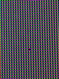

Hola, después de hacerle el test, tengo pixel muerto en blanco y verde, en magenta no lo veo por mas que mire, a ver si algún experto me aconseja sobre la uniformidad del panel aquíme pierdo, aunque lo mas seguro es que pida el cambio ya que entiendo que por lo que cuesta (creo me ha salido bastante bien de precio 2400) debería de venir impoluto.

Estos,
Finalmente he solicitado cambio, a ver como me viene el siguiente....
@calibrador ¿en contenido real, en que afecta esa mala uniformidad?, es para fijarme bien en la próxima....
Y por otro lado ¿esa uniformidad puede mejorar con el tiempo?... ¿se puede mejorar con calibración?.... es que en la review que hizo @Tocinillo , este modelo salia muy bien parada en uniformidad.
Gracias por adelantado y saludos!
Que en escenas oscuras por ejemplo aprecies esas “bandas” en lugar de ver toda la imagen uniforme, por ejemplo, imagina una escena donde se ve el cielo oscuro por la noche y en lugar de ver una imagen oscura homogénea ves todas esas bandas y manchurrones.
Échale un vistazo al excelente vídeo de Teoh. Ahí tienes un ejemplo de contenido donde cualquier problema de uniformidad quedará rápidamente expuesto.
Es la A95K? Por la imágen de distribución de los píxeles se ve que si.Las QD OLED suelen tener una uniformidad casi perfecta. Si está recien sacada de la caja y no tiene rodaje... entre los píxeles y la uniformidad, huele a cambio si o si
Si es la A95K y dos días de uso, al final he solicitado el cambio por el pixel y la uniformidad pues no se hasta que punto es la que debería tener, a ver si algún experto por curiosidad me dice algo, para asi ver como viene la próxima.
