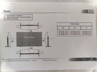

Hola amigos a mi me pasa lo mismo la primera vino curvada y la segunda ha venido casi igual y aunque se ve bien , estoy hablando con ellos para sustituirla por una que venga perfecta o cambiar de modelo sintiendolo mucho , hable con Sony y dicen que 3mm de curvatura no es admisible y tiene mas , una pena porque espere tiempo para decidirme y si no viene bien , cambiare a Panasonic

Hola y bienvenido. ¿Te han dicho que 3mm no es aceptable? Creo que aquí se han posteado fotos de peores que la tuya y Sony les ha dicho que estaban dentro de lo tolerable. Echa un vistazo a este post:

Yo me puse en contacto con Sony, y me mandaron un técnico de Sony para ver la curvatura y la tolerancia, y me dejó la hoja de tolerancias, y que ya había estado en bastantes sitios más y se había encontrado con bastantes malas pero que si están dentro de la tolerancia no hacen nada.

¿Y puede ser acumulativo? Es decir, doblado por todas partes que aunque parezca un balon de rudby la TV que mientras cumpla. Asi recuerdo el primer modelo que me llegó.
Yo no quiero ser dramatico pero me siento engañado. Esta informacion debia estar en las especificaciones publicas de la TV y no lo está.
O sea, si el señor en cuestión, y por su criterio y porque él lo diga, el panel tiene más curvas que la carretera de Andraitx en Mallorca, te lo tienes que quedar por c... Espabilemos!!!! Hay que reclamar y no transigir con toda esta gente que tienen mucho rostro. Si el producto no te satisface y no es de tu agrado (Y se encuentra en plazo) se devuelve y punto. Que no abusen del consumidor... ya está bien. Si tenéis algún problema para efectuar la devolución contactar con Preico Jurídicos. A mi me han solucionado varios problemas de consumo y son muy eficaces para reclamar. Un saludo para todos.
