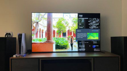

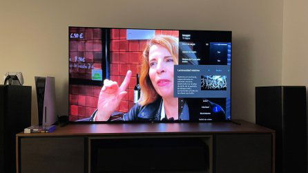

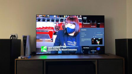

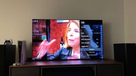

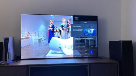

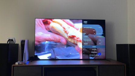

Para los que me pedían las settings de TDT aquí las dejo
    235.2 KB · Visitas: 259
    244.9 KB · Visitas: 267
    213.5 KB · Visitas: 238
    208.3 KB · Visitas: 227
    294.5 KB · Visitas: 229
    221.4 KB · Visitas: 268
