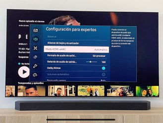

Buenas! Tengo el mismo conjunto que tú (conectado por e-ARC y con el Q-Symphony activado). La TV me venía con el firmware 1310.1 y la actualicé por USB a la 1319.1, desde entonces, si por ejemplo pongo una peli/serie en Netflix que indique 5.1, no me saca sonido Dolby Digital sino por PCM Multi-CH y así en todas las apps de la TV. También pasa lo mismo con archivos .mkv reproducidos desde un USB.
He revisado los ajustes de sonido y en las apps como Netflix, HBO Max, Plex y demás, te cambia automáticamente de audio "sin procesar" a "Automático" y no te deja habilitar el passthrough, por lo que la TV no deja pasar correctamente el audio.
Hola, yo también tengo el mismo conjunto y revisando configuración, el problema que describes solo me pasa con Netflix. HBO, Disney y Prime me mantienen la configuración “Sin procesar” pero Netflix te la pone a “Automático”. Imagino que será un problema de la app…

Qué versión de firmware tienes en la TV? A mí me lo cambia en todas creo, lo reviso
EDIT: Revisado en el resto de aplicaciones y me pasa en todas lo mismo. Me lo cambia a automático y no me deja seleccionar "Sin procesar"

Es rarísimo, qué configuraciones tienes aplicadas? Modo inteligente? Es que no sé que tengo raro, si tenemos la misma versión y la misma configuración... qué cable HDMI usas?
Compañero esta TV me está volviendo loco.. te aseguro que me ha permitido configurar las apps a “Sin procesar” y me ha funcionado… pero ahora ninguna …me pasa lo mismo que a ti …. te dejo fotos, para que no me tomes por loco… ?
Jajajaja, creo que es porque en la interfaz principal de las aplicaciones a veces si deja poner "Sin procesar", pero una vez que le das a reproducir un contenido se cambia a "Automático" y te bloquea la opción.
Pues si esto es así, una castaña porque al final no le sacamos provecho a ninguna barra y nos quedamos con las limitaciones de la TV ??‍????
