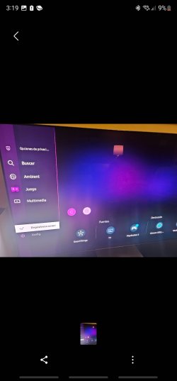

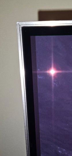

Buenas noches.
Podría alguien decirme a qué se puede deber estas líneas oscuras que recortan la imagen en los laterales de la pantalla y que se estrechan y se amplían o se cambian de lado del.lareal a arriba o abajo cuando quiere? A parte adjunto otra foto con manchas en el menú principal.
He avisado al servicio técnico pero estoy pendiente de que me llamen.La tv tiene 10 meses.
Gracias.
La segunda foto se ve un MANCHON grande.
Servicio tecnico, las S95B son prototipos como le he dicho , en mi caso tengo la de 55" y 65" pero van bien y eso que la de 55" esta de monitor pero va perfecta sin ningun problema.

Buenas noches.
Gracias.
A tu TV no le pasa nada, simplemente tienes activada la opción Cambio de Pixel en Menú/ general y privacidad/cuidado del panel. Sigue esos pasos y desactívalo si te resulta molesto. Es sólo una medida más de protección del panel, pero como te digo se puede activar y desactivar, así que no hay problema.
Muchas gracias Yakoh.
Correcto, la television en principio esta en perfecto estado.Por algun motivo se me activo la opcion de Cambio de Pixel y me estaba volviendo loco.Referente a las manchas del menu, son normales tambien.Tengo un amigo con la misma television y le ocurre lo mismo.Parece que el menu muestra manchas de colores de la ultima imagen mostrada en pantalla.Es algo por lo que hemos visto representativo del propio menu.El resto de imagen se sigue viendo espectacular.
