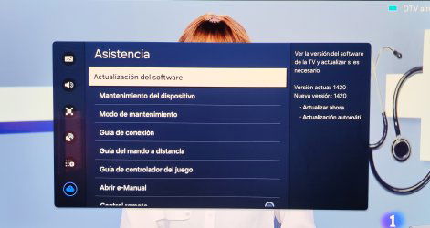

Ahi pone que se ha optimizado el proceso de iniciar el televisor no habla de los ciclos de compensación.... ahora segun ese parche deberia de iniciar antes el
Bueno con el firmware 1420 confirmo que tarda mucho más en apagarse... Me está tardando 20 minutos cuando antes si tenía que realizar un ciclo tardaba como 3-4 minutos. @marcepdi puso estos cambios.
Update version 1420.09 - May 2024
  • Audio/Symphony Improvements
  • Optimization of diagnostic functions
  • A connection problem with soundbars after FW 1402.5 has been fixed
  • Optimizing the reboot process
  • Fixed an issue with the Virtual Keypad
  • Fixed a bug that caused audio dropouts after standby mode
Debe ser eso que resaltó en negro... Pero no específica que hace... Me preocupa que se carguen el ciclo de compensación como ya pasó con un firmware antiguo que no lo hacía.
Se sabe ya si se puede hacer downgrade modificando el archivo de texto?
Buenos días. Cuando ha salido la 1420? No sabía. Yo tengo la 1410 y en mi S95C no me da opción de actualizar más. Pueden confirmar que existe la 1420? Gracias. En ese caso como la consigo? Un saludo
