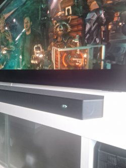

Buenas , debido a los problemas que se comentarom de EARC , dandole vueltas en una posible solucion , se me ha ocurrido usar una solución para quien tenga S95C + Q990C [ no se si en otros modelos funciona]
Básicamente, EARC funciona con fuentes externas ( en mi caso con el UHD X700 sony ) pero como sabemos TDT y Apps internas falla ya que saca PCM .
Yo en mi caso no necesito EARC , pero quien si , se me ocurre que puede utilizar la funcion WIFI ... he estado probando y con este modo saca Atmos en las Apps sin problema , lo que no indica es si saca dolby digital , pero ha oido en mi caso dectecto que si aunque la barra no indique informacion.
El sonido me parece correcto aunque no se si hay mucha perdida al ser WIFI y no Cable , pero creo que puede ser una buena solucion ademas es compatible con Q-Symphony. Un saludo!
