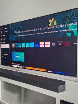

Bueno llevo como 2h probando todo... me toca volver a desactivar el aviso de consumo de energia tras actualizar , por lo demas , todo en orden. 17107692225189196186182920322146.jpg
Nueva tipografia de letras y color en los paneles del menu , me parece acertado el cambio y da un mejor aspecto.
Sobre el menu , sigue siendo igualmente rapido y funciona bien .
Sobre los cortes de sonido que algunos usuarios se quejaban , en 2h no he tenido ningun corte de sonido, yo tengo una Q990C y en principio funciona a la perfeccion , de echo me da la sensación que a la hora de encender la barra desde el menu rapido de la tele se conecta algo mas rapido , pero es solo una sensación.... como pensaba creo y solo creo que el error de algun corte de sonido es con barras de otros años , con mi q990c , por ahora perfecto todo.

Bueno llevo como 2h probando todo... me toca volver a desactivar el aviso de consumo de energia tras actualizar , por lo demas , todo en orden.Ver el archivos adjunto 13668
Ver el archivos adjunto 13670
