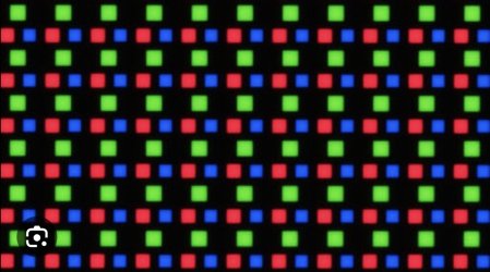

Lo de la franja verde....es la primera línea de pixeles que es el verde....todos lo tenemos y no es un defecto, solo se ve al lado de la tv. En cuanto te alejas un metro a no ser que seas un águila nl se ve. Si pones un fondo rojo desaparece porque el verde no se activa.

Es con la tv encendida, en la parte superior verás la línea de led verdes que resaltan a ser la última línea al ser la estructura con el verde arriba. No es un defecto como digo, es por la estructura del qd oled. Solo se ve cuando el pixel verde está encendido. En 77 pulgadas de cerca a se puede llegar a distinguir, pero pasado El metro de distancia con la densidad de pixeles dejar de verse.

Ya la he visto, pero vamos ¿qué supone esa ínfima línea?

la linea verde que se ve es por esto
[foto ]

No supone nada....pero alguien lo comentó....es el nivel de exigencia que llegamos a tener:) que ya tenemos ojos biónicos.
