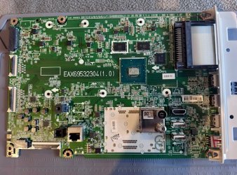

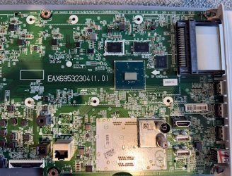

....tiene pinta de placa base. Ya que te has atrevido con cambiar la fuente, busca una placa base y cámbiala.
Yo le cambié la fuente y de paso que había
Conseguido una placa de una C1 se la cambié también.
Todo perfecto desde entonces

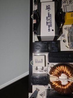

Cambiando el ICL-05 5R00MSMT problema resuelto
    1 MB · Visitas: 460

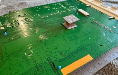

Buenas de nuevo, pues despues de lo que os conte con el problema que tenia y siguiendo buscando por foros, me encontre con un foro de un americano, que tenia el mismo problema que yo, y lo soluciono con pasta termica y una plaquita de cobre de disipacion. Total que me puse manos a la obra y siguiendo sus consejos lo he conseguido arreglar, todo esta en la pasta termica que viene de casa que es un petardo de mala... Os animo a que lo hagais por que yo no tenia problema con la fuente de alimentacion era la placa y en realidad un problema de calentamiento del procesador que se ha solucionado por nada de dinero, la pasta termica la tenia, si compre unas almohadillas disipadoras y unas placas de cobre en amazon que nunca llegaron y me las tuve que fabricar con un trozo de tuveria de aire acondicionado que corte por la mitad y la hice plana... y ha sido genial. Os dejo el enlace donde venia la reparacion que hizo el americano por si puedo ayudar a alguien a que se atreva y lo arregle... que es facil.

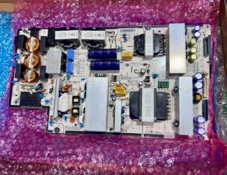

Buenos días a todos,
Tengo una LG OLEDC16LA comprada en 2021, después de estos años he tenido el problema de la Fuente.
Leyendo y revisando este foro y unos cuantos más en Reddit, llegue a la conclusion de que si os pasa, apagad la TV y no la encendais hasta encontrarle solución, porque vais a romper tambien la Placa Madre y serían otros 200€ de gasto.

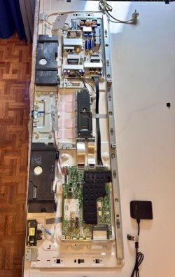

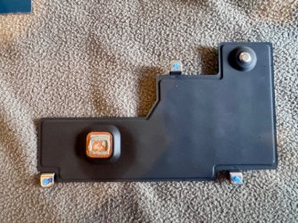

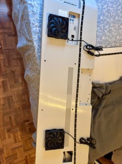

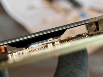

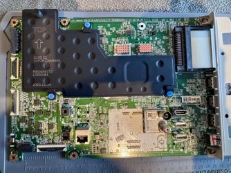

Yo finalmente di el paso y decidí hacerlo yo mismo, os animo a todos a hacerlo, es fácil y solo hay que tener paciencia y ganas.
Os dejo todo el material que he utilizado y pasos a seguir, os adelanto que como quiero que me duré la TV mínimo otros 5 o 6 años sin hacerle nada más, he hecho también todo el "Renove" en la placa madre para mejorarla en un 200%, en serio, antes iba lentisima en el Menu principal, ahora vuela.
-Fuente de Alimentación
Hablé con Superparts y ahora mismo la ultima de LG es la EAY65689433, las anteriores son mas antiguas, la EAY65689423 ya no tienen Stock, coged la 33 (version del 30.01.2023).
https://superparts.es/fuente-alimen...tacion-smart-tv-lg-oled65c16laaeu-eay65689433
-Guías para abrir la TV y cambiar la FA
-Usad la guía de Reddit que os ha dejado el compañero anterior para la Placa Madre y os dejo todo lo que yo he cogido de Amazon para el "Renove".
-Componentes
Pasta Termica: https://www.amazon.es/gp/aw/d/B07MZ45X9G?psc=1&ref=ppx_pop_mob_b_asin_image
Termal Pads: https://www.amazon.es/gp/aw/d/B08MX9RT62?psc=1&ref=ppx_pop_mob_b_asin_image
Cubo de Cobre: https://www.amazon.es/gp/aw/d/B0G1Z3C7QD?psc=1&ref=ppx_pop_mob_b_asin_image
Disipadores: https://www.amazon.es/gp/aw/d/B0CJDSGBL8?psc=1&ref=ppx_pop_mob_b_asin_image
Placa de cobre para el Microprocesador: https://www.amazon.es/gp/aw/d/B0CV9H54TH?psc=1&ref=ppx_pop_mob_b_asin_image
Ventiladores: https://www.amazon.es/gp/aw/d/B0BG1DKXZM?psc=1&ref=ppx_pop_mob_b_asin_image
Broca 120mm: https://www.amazon.es/gp/aw/d/B0CJJHGJJ7?psc=1&ref=ppx_pop_mob_b_asin_image
Guantes Antiestaticos ESD: https://www.amazon.es/gp/aw/d/B07DKJFY8K?psc=1&ref=ppx_pop_mob_b_asin_image
Aqui otros videos con mas info sobre lo anterior:
Para los que pensais que es demasiado gasto, solo os digo que prefiero pagar 300€ por todo, amortizar minimo 5 años mas y no tener que volver a pagar 1.500€ por otra TV.
Ademas que con lo anterior que he comprado, voy ahora a hacer lo mismo con mi PS5, que se viene en breve el GTA6 : ) y así amortizo aún más la compra.
Os adjunto fotos de todo el trabajo, espero que os pueda ayudar a todos los que dudais tanto.
Un abrazo.
