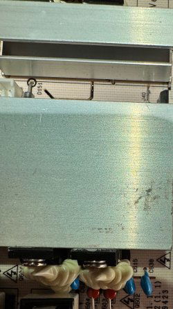

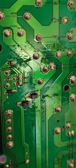

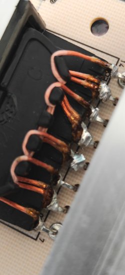

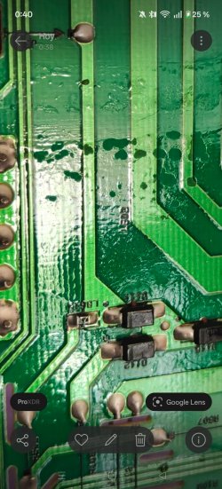

Otro de superparts con los precintos rotos de la caja y con la placa como si fuera usada o reacondicionada . La respuesta de superparts a mí queja ya que la venden como "nueva a estrenar" es :
"Buenos días, le confirmamos que el componente es nuevo a estrenar y proviene directametne de la fábrica de LG. El motivo que la caja esté desprecintada se debe a que nuestro almacen la abre, comprueba el producto y mete el albrán para hacer el envio".
Fotos de mi placa nueva según ellos .
Me la voy a comer y la TV funciona ,pero a mí me han vendido una placa usada y no nueva o LG se la ha vendido a ellos por k pone fecha 06/03/2026 en una pegatina y 19/06/2026 en otra ...me da que LG las manda así .
A mí me mandaron la rev2.0
    247 KB · Visitas: 33
    534.7 KB · Visitas: 32
    502.4 KB · Visitas: 35
