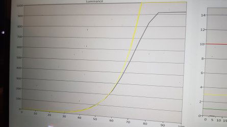

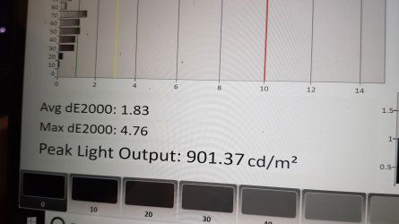

Os dejo información que se me había pasado y esto ya si se puede tener en consideración y que empieza a marcar diferencias.
900 nits, calibrada con una K10 y seguimiento de la curva EOTF. Pinta bien :) (foto de Teoh).
PD: aunque no está confirmado, pero vamos tiene toda la pinta de ser la GZ2000.
Eso son casi 100 nits más del resto de teles,no?Hablo de la media,no de que por casualidad a alguien le salga por encima de 800(o por debajo).
Si, ya es la segunda foto que veo a 900 nits de dos unidades, así que parece ser lo normal.
La más brillante de todas es la 803 (hasta el momento. 880 nits), si la Pana ronda esos nits y con un buen tonemapping, puede ser muy buena noticia, si señor.
