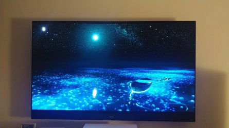

Le has conectado al avr el reproductor de discos con una película para ver qué suena correctamente? Así sabríamos que el problema está entre la TV y el avr desde arc.
Ya nos cuentas
Tengo conectado al avr un Apple TV, el Movistar+, y envía el vídeo correctamente a la tv, y el audio de forma correcta a cada uno de los altavoces.
El problema está entre la tv, y el avr. No sé si será por el cable, por alguna opción de la tv, o alguna opción del denon. El martes pruebo con un cable 2.0. Si no funciona, restauro del denon a fábrica y lo vuelvo a ajustar, sino funciona.... parte al seguro. No puede ser tan complicado, es plug&play!

Tu problema no es de la TV, está en otro sitio.

El problema lo tienes tú en el denon.
Creo que es la cuarta vez que te lo digo

Compañero, antes de comprar un nuevo ahora haz está prueba, dices que tienes el Apple TV. Pon su cable de la tele Av avr y pruebas arc otra vez.
Si no te funciona, o bien arc en el TV está mal o el denon el arc lo tiene mal.
