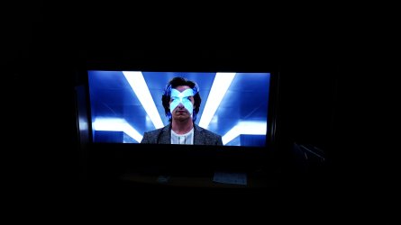

Mira que lo intento pero luego la camara al sacar la foto en sombra lo oscurece mas y ya no se si en la segunda opcion habia que mantener el valor del ire 2.5 y 5. Soy un desastre, lo se..Supongo que los mas avispados le sacaran todo el jugo
Pero me encantan las fotos

Si, es irse a la opción de gamma y ponerte en el ire 2.5 y poner la ganancia en - 7. Repites lo mismo con el IRE 5 y listo.
Perdona si soy tozudo pero te refieres a poner eso que has dicho en las 2 opciones?. Como leo que en la primera opcion lo nombras y en la segunda opcion de HDR Normal, remaster 2020 ON, etc. no pensaba que no se ponia ese ajuste
Son dos ajustes distintos, prueba la primera y si no te gusta el resultado pues la segunda.
