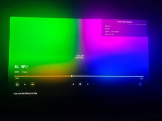

Acá les dejo unas Fotos que saque tuve que bajarle la calidad si no no me dejaba subirlas, la que tiene la tabla de información es el fire, y ahí se puede ver correctamente que esta en el espacio de color bt2020. La otra imagen es del Chromecast, es spider-man de regreso a casa que la tengo en FEL blu ray remux completa. También lo puedo comprobar con Pantera negra, y a todo esto la capa FEL es la que menos disponibilidad tiene la mayoría de los blu ray vienen en MEL.

Buenas!! Esa app del fire lo que te dice son datos del archivo que estás reproduciendo, pero no que en la tv se vea así. Para saber que en la tv ha hecho el cambio correctamente debes mirar algún botón del mando de la tv de información.
Yo también tengo el fire tv y Google tv y te aseguro que no hace el cambio a la tv a bt2020. Es cierto que el archivo si esta pero después no es capaz de hacer el cambio a la tele.
Haz la prueba, dale al botón de info del mando de la tv cuando estes reproduciendo el contenido, te debe salir resolución, formato de hdr y espacio de color, algunas te dicen hasta los fps y la profundidad.
Por eso te pregunté si lo hacía correctamente porque aunque se te active la etiqueta y el perfil dolby vision, no lo estás viendo correctamente porque en la tele te muestra el espacio bt709 no el bt2020, es como si fuera contenido SDR. Para el contenido hdr o hdr 10+ si que hace el cambio bien pero no para DV.

Es que las mayoría de las tv tienen errores con ese tipo de información es eso, el developer tools menú no te tira cualquier fruta y no queda colgado, es información en tiempo real, no te dice los datos del archivo que estas reproduciendo porque si vos pones un archivo 4k dolby vision y el internet no te da para reproducirlo ahí te dice a cuantos pixeles esta, bitrate y demas, las informaciones de las tv con los reproductores externos fallan, yo estoy leyendo sobre dolby vision hace 3 años aproximadamente me leí todo y varias veces paso que los menú de las tv te tiran información errónea, no me engaña una leyenda de dolby vision tendrías que estar ciego para que te engañe y no darte cuenta cuando es y cuando no.
Tengo el fire conectado en el hdmi 1 y el chromecast en el 3 paso del fire al chromecast y así y se ve exactamente igual eso es lo que tenes que ver y ahí realmente veras si uno esta en bt2020 y el otro no, no solo con la leyenda tal vez tu fire esta fallado porque es irrisorio lo que me estas diciendo tengo los dos dispositvos y los dos se ven en BT2020 ES IMPOSIBLE QUE NO TE DES CUENTA si alguna vez tuvistes problema con el dolby vision a la hora de reproducir y toqueteando te das cuenta en un instante el cambio del espacio de calor es una tv de 65 pulgadas la tengo a 2 metros y algo, no te podes no dar cuenta. Mi tv philips falla con los dos y para la tv ni el fire ni el chromecast están en espacio BT2020 pero yo te puedo asegurar que si lo esta, si sabes de esto y estas en el tema te das cuenta en un instante cuando cambia, y no puede estar en bt709 y con 12 bits como me sucede a mi, lee todo sobre el dolby de estos foros y veras que no sos al único que le sucede eso.
Acá te adjunto fotos para que veas. Este tipo de menús de la tv con reproductores externos siempre tienen problema con la información les pasa a muchos.
No admite debate alguno en mi tv tanto el fire como el chromecast en películas blu ray remux FEL como MEL y en demás aplicaciones se ven exactamente igual, el problema con el perfil del dolby vision que les comente en el chromecast con BdRip persiste hagan la prueba y descarguen un bdrip 4k dolby vision que no van a dejar en su biblioteca de siempre y verán lo que les digo. Y el que esta hace años en esto difiere en un instante el contenido dolby vision sobre hdr10 sobre hdr10+ y sobre SDR solo te basta mirar el que hizo pruebas difiere cada tipo imagen sin esforzarse.
