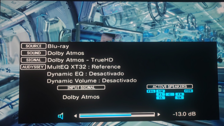

Buenas tardes a todos, antes de nada confieso que no he leído ni buscado mucho, y estoy seguro que hay un hilo específico para este tema, asi que os ruego me pongas en la pista correcta.
Hace años que me metí en esto del Home cinema y poco a poco he ido dando pasitos hasta conseguir hacerme con una buena sala dedicada con un proyector Sony vw 300es, un receptor av maranz 6012 y una distribución de altavoces 3 frontales 2 sourround y 4 de techo.
Mi problema es que por mucho que he intentado, aun nop he conseguido que mi sistema saque sonido Dolby Atmos verdadero, es decir el menú del Marantz nunca me ha llegado a indicar que la señal de entrada tenga incluido canales de atmos
ahora mismo mi ultimo intento ha sido con la pelicula formula 1 la película supuestamente en Dolby Atmos pero al reproducirla con el MacBook Pro no me indica que haya atmos
Estoy muy perdido y no se donde estoy fallando, mi ultima opción seria pagar Apple TV o una suscripción premium de Netflix.
Os pido ayuda ya que como os digo estoy perdidisimo y frustradisimo
P.D. La película es supuestamente Atmos, pero desconozco si el problema esta en mi hardware utilizado, o el archivo no es pista de audio Atmos, pero como nunca he llegado a comprobar que estoy reproduciendo Atmos, no se donde esta mi cuello de botella
Un saludo y muchas gracias
Has probado a cambiar el idioma a inglés a ver si te detecta Atmos?
si, pero tampoco consigo.
lo que creo que me ayudaría bastante es tener un archivo cualquiera pero con garantía 100% que la pista de audio es Dolby Atmos, de esa manera podria empezar a descartar posibles cuellos de botella desde el principio
Prueba con estos files
vale, descartado el archivo fuente mi siguiente paso seria el reproductor,
un MacBook Pro del 2021 podria enviar la pista de audio de modo correcto al receptor av?
el av, estoy seguro de que soporta el Atmos, pero si el Mac salva el cuello de Botello me iría a las configuraciones del receptor av
La señal te entra como PCM. En la tv o proyector tendras una opción en Audio que ponga Passthrough, activala.
Prueba también a copiar un file de Atmos a un Pendrive y pinchala en la tv y lanzalo de ahi para probar.
