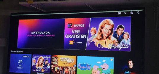

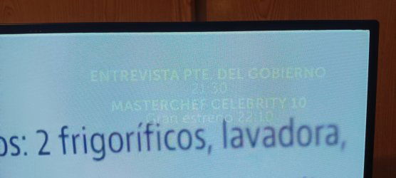

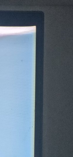

Bueno pues otro mas al que le paso lo de la línea en su oled, estábamos super contentos con nuestra tv y con la marca desde luego y de repente hace unos meses nos salio esa línea y ahora se esta como corriendo hacia abajo tambien, asi que buscando info os encontré la semana pasada, tras leer vuestras incidencias y vuestros mensajes, llame al servicio técnico explique lo que ocurría (mi oled es de junio de 2020) y me pidieron mandarles unas fotos y les envié estas,(no me pidieron facturas ni nada asi de la compra) y me llamaron a los 5 minutos y me ofrecieron lo de plan tranquilidad.... acepte y ayer procedí al pago, asi que a esperar esa llamada del técnico y a ver si me dura mínimo otros 5 años la tv jejejeje.... mi duda es, te dan alguna garantía al cambiar el panel??? lo que te cambian entiendo que es todo el panel entero no??? o solo esa parte de la línea??? perdonad mi poco conocimiento sobre el tema.... la tv la hemos tenido tan cuidada que incluso aun conservaba el plástico en la pantalla que traia de serie jajajajajaja, ahora ya lo quitamos, ya que mi hijo pequeño me lo despego de un lateral y ya tenia esas burbujas tipicas de haberse despegado.
mil gracias por vuestras experiencias me han servido de muchísima ayuda!!!!!!!
MODELO : OLED55CX6LA

Yo tb estoy en proceso, una veza te derivan al serv tecnico de tu zona a mi son ellos los que me ha pedido fotos tb y le hes pasado las mismas que le pase a LG, pegatina trasera de la tv y la factura de la compra, estoy esperando a que lo revisen y me digan algo pero será cambio de panel como a todos, te cambian el panel entero, no se puedo cambiar a trozos.

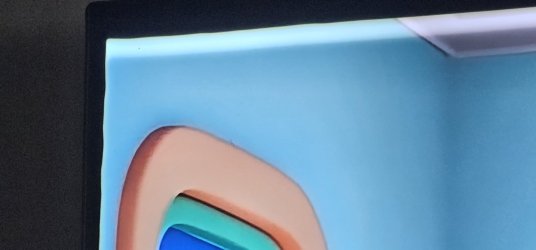

Aquí otro con el mismo problema de banda brillante alrededor del marco sobre todo parte superior y bastantes píxels muertos que han salido en el último año. Mi modelo es una OLED 55bx comprado a finales del año 2020.
Me puse en contacto con el servicio técnico, mandé las fotos y vídeos que me pedían y me han dicho finalmente, por el servicio técnico local a la que la llevé, que necesita un cambio de panel que asciende a 1.000€ de coste. Me he puesto en contacto con el LG España y me dicen que mi modelo BX no entra dentro de la tarifa tranquilidad. He puesto una reclamación en LG Escucha y estoy esperando a ver que me dicen... Pero me temo que no me van a hacer mucho caso...
En fin a ver qué pasa
Pd: Gracias a todos por las informaciones, excelente foro.

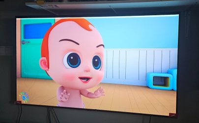

buenos dias pues a lo largo de la mañana por fin viene el tecnico a cambiar la pantalla de mi oled..... ya os contare que tal!!!!!
Pues listo oled cambiada en 40 minutos por 329 euros con el plan tranquilidad de LG, genial servicio la verdad!!!!!!! Desconozco que panel me han puesto si es mas actual o si es el.mismo pero contento estoy.... jejejeje

Bueno al fin me han cambiado el panel de la CX de 55 con la tarifa tranquilidad, es como un PC, quitan la plancha de detrás, sacan toda la electrónica y la ponen en el panel nuevo, conectan y listo, le costo al tio 15min.
Y si, si que se nota el punch de brillo, al primer vistazo sobretodo al poner la PS5 con un juego en HDR, al final el panel comprobé y pasa de un WBC a un WBE que es practicamente como un EVO, seria el de una C1 o C2 y se nota si.
La verdad que por 329 tener un panel nuevo esta de lujo. pq al final es como tener tele nueva.
